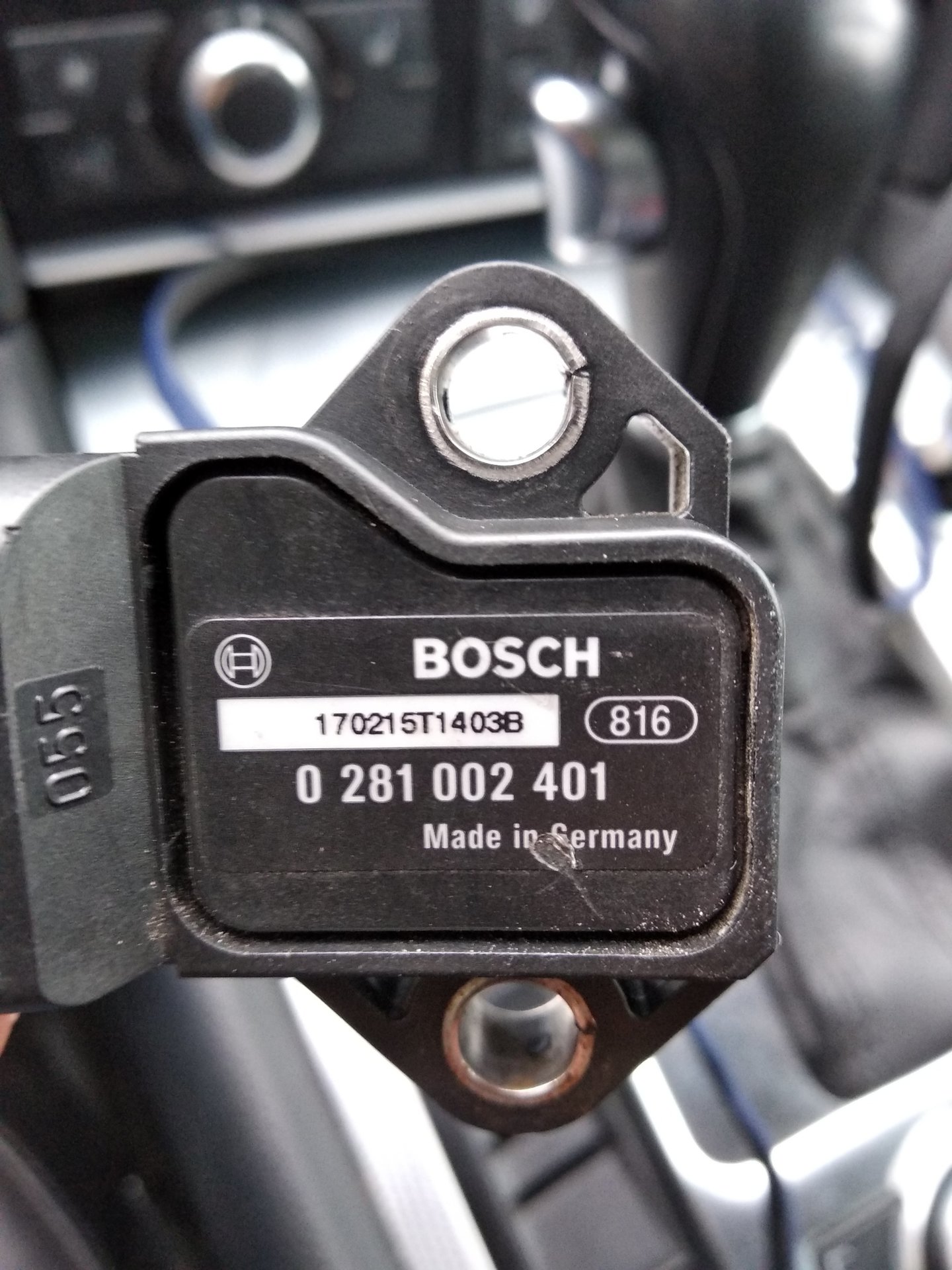

    # поменял датчик давления и температуры воздуха.

    # выдает ошибку P0299 (низкое давление наддува указывает на сервопривод геометрии наддува, мы его сняли после ремонта и ещё раз перепроверили с ним все ок!)
