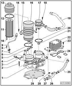

    Доброго всем дня. Друзья посоветуйте или ткните носом куда следует.
    Имеем Кузибен 2006-го с 3-литровым дизелем BUG. Есть подозрение на неисправный клапан вентиляции картерных газов. Сначала обратил внимание, что маслянный щуп вылез из трубки. Я его обратно вставил не придав значения, но через пару дней его опять выдавило. Кроме того, вокруг отверстия для щупа все в масле. Выдернув щуп заметил, что из отверстия выходит дымок, понюхал - точно не пар, пахнет выхлопом.
    До этого ездил на японских бензинках, там если из отверстия для маслянного щупа валит дым - 100% забит клапан вентиляции КГ. А этот дизель у меня первый, да еще и такой сложный. Посмотрев на схему был очень удивлен тому, сколько деталей участвует в вентиляции картера. Куда копать, с чего начать? Может у кого было такое?

    №17 на рисунке.

    Это маслоотделитель? Менять и чистить?

    А патрубок №19 куда идет?

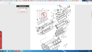

    Подскажите как на машине не снимая крышки клапанной можно проверить вот этот клапан? обозначенный красным. Если с него снять шланг идущий на вход турбины это клапан должен продуваться? при вдохе в себя должен держать вакум? Двигатель CJGA. Есть подозрения на картерные газы (весь поддон и спереди и сзади в масле).

  12. shifr

    Неужели не кто не знает?

    Клапан вентиляции проверить просто-на работающем ДВС открутить маслозаливную крышку. Должна притягиваться чуть чуть..

    Тут многое будет зависеть от количества имеющихся у него картерных газов. Igor33 говорил, что косвенным методом можно оценить состояние ЦПГ. Снять маслозаливную крышку. Должен идти дымок. Затем дать немного газу. Если состояние ЦПГ в норме - дымок из заливной горловины должен прекратиться (на время нажатия на педаль газа). Если дымок продолжает идти - значит количество картерных газов превышает норму и ЦПГ не в порядке.
    А вот можно ли таким способом проверить состояние самого клапана - сложно сказать.
    P.S. Я у себя пробовал так недавно. Открываешь - идет дымок. Даёшь газу (я давал около 3000 оборотов) - дымок полностью исчезает. Отпускаешь газ - опять идет.

    А можно фотографии этого увидеть ? Не совсем я понимаю: причём тут клапан ВКГ и поддон ДВС, который снизу. Особенно "спереди".
    Там может быть причина вовсе не в клапане ВКГ. Бывает так, что масло херачит со сливной пробки (если при замене масла медную прокладку на новую не поменять, или не обжечь, или как я - герметиком не обмазать). А может быть у тебя (впрочем как и у всех изначально) просто хомута нет на шланге от ВКГ, который втыкается во всас турбины ? Может манжета всаса турбины старого образца ?
    Фото скинь пожалуйста:
    1. ДВС снизу (спереди и сзади).
    2. Развал двигателя (пару фоток).
    3. Турбину (особенно под ней).
    4. Другие места, которые в масле.
    Будем посмотреть ...
    P.S. Суть в чём: например на BUG, даже если клапан ВКГ будет через себя масло херачить напропалую (например манжета порвалась), но при этом манжета турбины будет нового образца, хомут будет стоять на патрубке - под двигателем и над ним масла не будет. Интеркулеры, патрубки и цилиндры будут маслом изнутри забиты "по самые помидоры", но снаружи масла не будет. Всё будет чисто !
    Поэтому я и говорю: проверить работоспособность клапана ВКГ - дело, конечно, хорошее (хоть я и не знаю как именно), но раз у тебя всё в масле - надо не только клапан проверять, но и искать где негерметичность.
