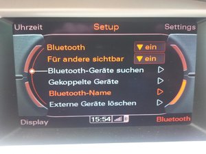

    у меня тоже блютус не работает, т.е он не может с телефоном законектить, там строчка где написано поиск телефона-она серая, т.е неактивная, что может быть?

    у меня проблема не в прошивке была, просто когда симка воткнута в башке, блютус деактивируется, симку вытаскиваешь и блютус работает. Я думал что через блютус музу можно слушать, а не тут то было.....

    Всем привет! Подскажите, такая же проблема случилась, работал Bluetooth и в один прекрасный момент перестал, в блоке 5F есть ошибка типо проверьте наличие обновлений, но она и до этого была и все работало, так что дело не в ней наверное. В инженерном меню все как и было.
    Кто как вылечил? Давали ссылку на отчёт по установке микрофонов(кстати делал все по нему спасибо!), но я так и не понял что сделали, чтобы заработало все

    Сотри все устройства БТ из памяти машины и выполни рестарт MMI.
