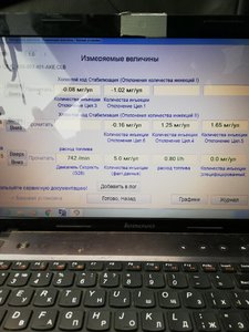

    Сегодня смотрел коррекцию по форсункам 2.5 TDI. ВОПРОС Почему нет показаний по второй. Или я что-то не понимаю. Подскажите профе. На фото 13.14.и15 каналы

    Потому что измерения относительно 2го.
    Всё есть в дизельной ветке.
