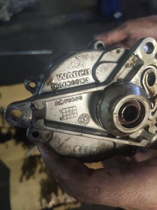

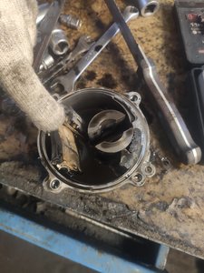

    Всем привет, немного расскажу про свою историю: У меня мотор такой же, на пробеге 145 тыщ, накрылся вакуумный усилитель, проверил насос, качает, сняли вакуумник и поменяли тупо, ездил полгода, опять та же история, снимаем вакуумник, там масло, разбираю, мембрана порвана, ее разъело маслом, машина нужна была срочно, поэтому разбираться не стал, опять просто поменял.
    проездил два месяца, то же самое, масло в нем, вакуумный насос кидает масло в вакуумник, в чем неисправность? Обратный клапан? Трубок с клапаном нет в наличии, по крайней мере я не нашел. На моей старой трубке клапан проверили, работает, но думаю что просто не держит давление достаточное, в итоге поставил в магистраль дополнительный обратный клапан, теперь наблюдаю...
    Вопрос - как устроена работа вакуумного насоса? Есть ли в нем еще какой то клапан?
  16. allex 777
    allex 777 Участник форума
    26 мар 2007
    108
    Audi Q7 3.0 TDi CJGA 2011 год
    Ничего сложного там нет. Внутренняя часть вакуумного насоса овальная, в ней вращается тексталитовая пластина, создавая вакуум. Все ничего больше там нет. Смотри мое фото. Если кидает масло, значит пропускает какой то клапан.

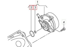

    Рядом с вакумным насосом есть запотевание маслянное. Двигатель CASA, посмотрел на схеме есть 2 сальника, которые ставяться внутри, а по наружке ничего нет. Кто нибудь знает ремкомплект где есть наружный сальник?
  19. Кальян
    Кальян Завсегдатай
    6 июл 2009
    539
    Q7 3.0TDI
    Могу ошибаться, но уплотнение и резиновое кольцо стоит на цилиндре.

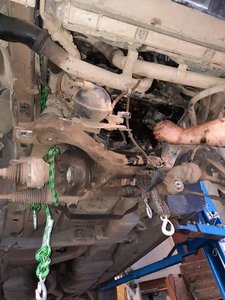

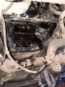

  20. Megadrife
    Megadrife Новичок
    16 июн 2016
    2
    Ещё немного поломки в ленту. Немцы гениальны)) убил бы ..ка. Снимали подрамник с бубнами.
