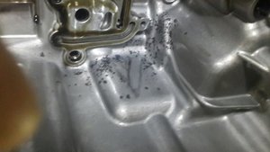

    Вот столько стружки высыпалось из насоса.
    Не очень много конечно, но сам факт.... то что, его что то точило некоторое время.

    Стружка. По виду не текстолитовая. Значит корпусная - металл или дюраль, в зависимости от того из чего сделан корпус вакуумника. Раз стружка корпуса - значит об неё что-то тёрлось. Что могло тереться ? Наверное сломанные лопасти. Раз тёрлись - значит создавали сопротивление. Причём сильное, раз стругало корпус...
    Точно не хочешь ещё раз разобрать и посмотреть общий вал масляного насоса и вакуумника ? Хорошо подумал ? Может лучше вложиться ещё немного сейчас и потом спать спокойно ?

    Да то что терлось это точно, т.к на обратной части корпуса в одном месте отчетливо выдна выроботка.

    Ну стружка то могла образоваться и после/в результате разрушения крыльчатки.
    Если материал крыльчатки штатный, то как вероятные причины можно рассмотреть ;
    1. Попадание чего то инородного с маслом и как результат заклинивание и разрушение пластины.
    2. Перегрузка крыльчатки.
    в обоих случаях, нужно иметь схему всей вакуумной системы, что бы понимать от куда что приходит и куда уходит. Гадать по одному фото сложно, тем более что статистики по этой не исправности как я понимаю нет.
