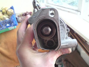

    Вопрос в том что сломали "ухо нижнее".Я её заварил,поставил,но душа болит это тормоза.Вот и хочу купить б/у.А поподаются от транспортёра Т4 или AUDI diesel.

    на ААТ (на транспортере такойже движок) вроде немного по другому эта хрень выглядит.

    Нее вроде оно...эта та сторона которая к голове лепиться...у них отличия (ААТ/AEL и AAR) если не ошибаюсь только в разряжении...ну может быть еще в количестве клапанов..на дизеле в частности AAT/AEL стоят 4 клапана.

    У меня сейчас стоит от AUDI-80 NG.

    ну значит глючу, давно перебирал, но мне казалось что у меня ромбиком :)

    Да чуть не забыл, у них если не ошибаюсь..и штоки разной толщины..
