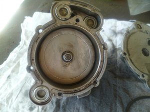

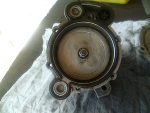

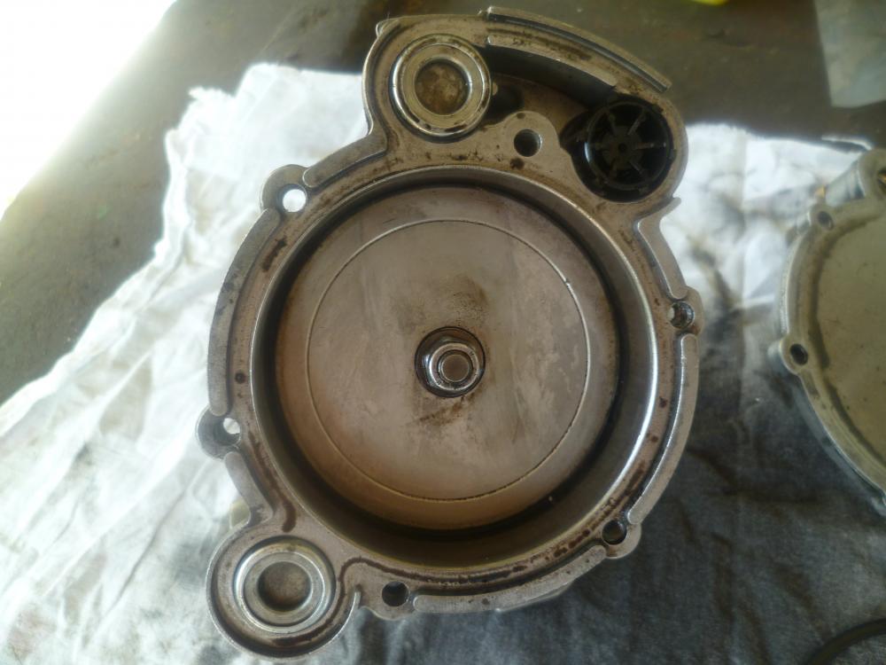

    Привет мужики,подскажите ,стала дубовая педаль тормоза,в Факе нашел похожую проблему,симптомы подтвердились,полетели клапана в вакумном насосе,заказал ремкамплект поменял,совсем педаль не надавишь,до этого хоть как то но тормазила а сейчас :cry:,вот сфоткал насос кто перебирал посмотрите так стоят клапана или нет,под диафрагмой тоже поменял клапан но там его по другому не поставишь поэтому там не фоткал

    Была та же проблема, оказалось, что один клапан вверх ногами поставил, перекинул - все заработало. Точнее не подскажу, не помню уже... Попробуй, там некоторые только в одном положении можно установить, а один может на две стороны стоять. Перекинь его и проверь вакуум.

    узнать бы еще какой перекинуть:confused:не выдержал пошел попробывать перекинуть клапан и о чудо заработала,тормоза стали супер,спасибо за совет,перекинул на первом фото в верху левый клапан ,он должен стоять наоборот,может кому пригодиться
