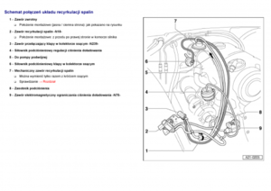

    Всем привет.
    Возможно замусоленная тема уже в конец но я в отчаянии уже.
    Менял турбину и напутал что то с вакуумными шлангами. Может у кого есть диаграмма на awx 1.9? БЕЗ трубки идущей на воздушный фильтр.
    Заранее благодарю

    А6/С5 2.5 TDI 00г.
    В смысле не подходит? Принципиально все схемы схожи, турбина, егр, заслонка и три клапана. Что там может быть не понятно?

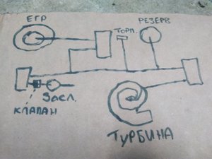

    Сейчас у меня стоит так.
    На низких не едет, после 2к прокручивает колёса, горит чек мафа
    Меняю клапан сторонами, чек пропадает, низкие обороты в норме но турбина не дует.

    Великобритания
    Собрал в точности по этой схеме -
    Та же ситуация только без чека:на низких всё ок, на верхах не тянет.
    Перевернул клапан, поставил - поехала на верхах, низы хуже стали но вроде нормально. Чека по прежнему нет. Посмотрим завтра.....

    Вроде всё понятно, но куда ставится клапан возвратки? Между клапанами егр и заслонки или перед тормозным?
    На разных схемах стоит в разных местах
