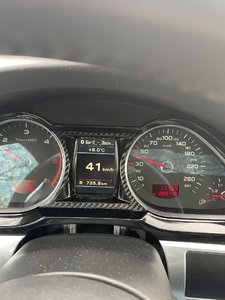

    Как понял? По фото? Гейт это 19 блок?

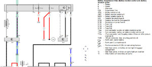

    Ты кинь номера блоков 19 и 17 и будет понятно тогда что там стоит и что с этим делать. Если гейт от рестайла, то снять защиту, которая там висит, бросить с бУ аккумулятора провод на него на пин2, второй на плюс аккумулятора, и ген под замену. Я схему дал, J367 это БУ аккумулятора новый.

    На фото написано в ошибках защита компонентов активна. 19 -да гейт, 17 - приборка вроде. В васе чётко номер и название блока.

    ну ты выложил ошибки по нему. 19 блок это гейт. там нет связи с генераторм, бу аккумулятора и защита включена.

    Но судя по ошибкам гейт Рестайл, раз ругается так и зашита стоит. Да и 3г+ с гейтом от 2г не завелась бы.

    Я вообще удивляюсь как она ездит! Ладно заказываю Васю. Списался уже. Отправят. и заказываю 8k0915181c, за это время защиту сниму. Чувствую проблема не в самом генераторе, надеюсь по крайней мере.

    Бери бу аккумулятора бу сразу с фишкой, чтобы провода торчали .
