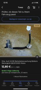

    Не стоит. Нашёл вот такую деталь. На фото. Как понял подойдёт. Пришли номер фишки, и генератора. Спасибо.

    Фишка на блок акб 4F0973702A
  9. McRomik
    McRomik Живу я здесь
    19 июл 2010
    1.318
    A6/4F 3.0TDI 07г.→Facelift
    Генераторы для 3г для 3.0 tdi:
    059903018E или EX
    059903016P или PX
    Или регулятор напряжения на нём 079903803, но я не уверен, что он встанет на твой.

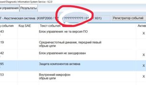

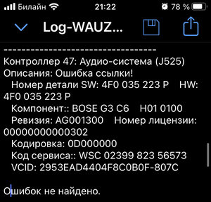

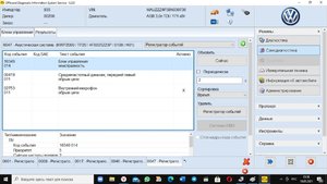

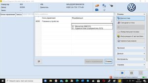

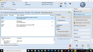

    А вот что ещё одис каждый раз меня спрашивает, на фото. Я как вижу что он не понимает что у меня 3Г. Что можно предпринять?
    Плюс на второй картинке пишет что неисправный блок управления по 47 группе. Хотя это не влияет на работу, как то можно это победить?
  17. McRomik
    19 июл 2010
    1.318
    По первому фиг знает. Скорее всего где-то не указано, что стоит Бозе.
    По второму где-то обрыв по указанному динамику, а микрофон скорее всего это второй микрофон в плафоне. в 2г он один, а в 3г два. Ну нужно в зелёнке его отключить.

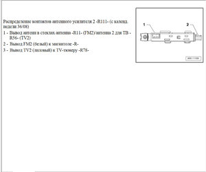

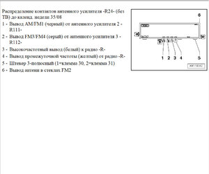

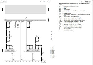

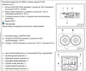

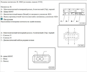

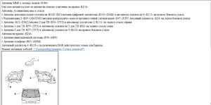

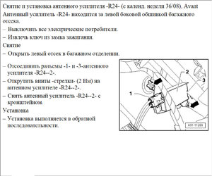

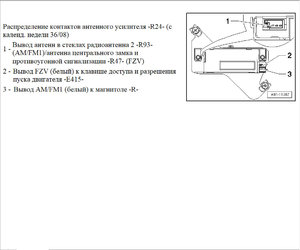

    #138 McRomik, 18 мар 2021

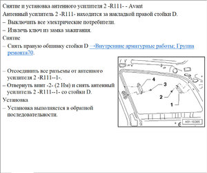

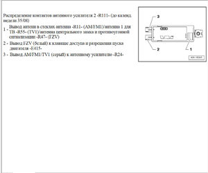

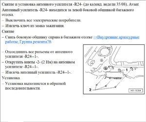

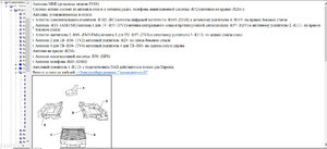

    Схемы по радио.
    В общем, в 2г в аванте, с усилителя R111 справа провод идёт и на блок допуска и запуска. В 3г онон идёт с R24 слева под стеклом. Если менять оба усилителя, то придётся перекидывать провод.

    С динамиком понятно. По тесту тоже он не идёт. По микрофону да у меня их два. Как Вася придёт, заказал, буду активировать зелёнку. Через одис не пойму как.
  20. McRomik
    19 июл 2010
    1.318
    Если два то искать обрыв, если один, то отключить.
