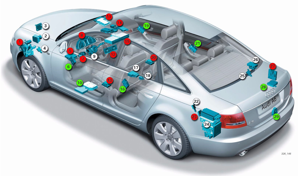

    Красивая картинка
    А есть к ней описание, какой блок как называется ?

    Коннекторы это сиреневые фишки с множеством контактов на блоках которые? На каких блоках это делать? Прозвонить каждый усик? Как добраться до блока j520?

    Да, в торцах приборки, над предохранителями. С сиреневыми элементами.
    За бардачком - там он и другие, см. картинку.

  19. Grafit
    Grafit Новичок
    5 апр 2016
    22
    Audi A6/C6 BBJ 05г
    Понял, спасибо) буду пробовать) это мне все блоки с 9 по 23 включительно надо прозвонить же? И ещё просьба, не мог бы мне скинуть где каждый из них искать точно?
