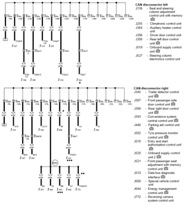

    С 9 по 23 это Контакты в 46-контрактном разъёме, который объединяет 2 разные шины CAN (у меня например на 3 шины, распилил и туда завёл скоростную шину ассистентов). Шина имеет сетевую топологию, в которой каждое устройство подключается к контактам CANH (HIGH активный высокий уровень) и CANL (LOW активный низкий уровень). Сигналы всегда в противофазе (дифференциальный). На ответной части чётко видно разделение в гребёнке на две - это разные шины. Задача 19 блока принимать и передавать данные от всех блоков ко всем на разных скоростях. Контакты CANH CANL никогда не должны звониться на землю, на питание и между собой! Вот это и надо проверить, отключая по очереди блоки (если коннектор надет), участвующие в конкретной шине и прозванивая CANH и CANL на землю, на +12 и между собой, если коннектор снят, то пройти по каждой паре (23 штуки с каждой стороны). Погуглите как читать схемы ВАГ, если не понимаете( я сам гуглил).
