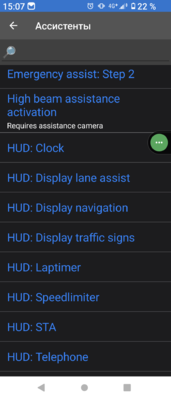

    Коллеги, добрый день! Может кто подскажет, возможно ли вывести на проекцию Q7 4м рестайл номер текущей передачи?
  5. Андрей960
    Андрей960 Участник форума
    20 апр 2015
    104
    Вот все что мне известно
  6. Q72020
    Q72020 Новичок
    10 сен 2020
    24
    Спасибо за ответ. Получается что нельзя.

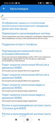

    Подскажите, пожалуйста, как с помощью Carscaner можно разблокировать видео в движении? В блоке 5F отображаются байты и биты, готового решения в программе не нашел.
  11. Андрей960
    20 апр 2015
    104
    Есть готовое приложение смотрите внимательнее.но не на всех прошивках мультимедиа работает. Надо 3ххх или 5ххх
