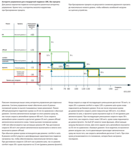

    Всем добрый вечер, может не много в этой теме, но заметил, даже ощутил, при прохождении Крымских перевалов, машина конкретно клюет передней подвеской и чиркает об арки. Диски 21, проставки 20 мм. Даже в offroad чиркала. По подвеске проблем нет делал развал у оф. все проверяли. Ну и сама 4m я заметил валкая в отношении 4L, c ней проблем таких не было. 22 диски допущены. Вылет одинаков.

    проблемма на 90% в вылете (проставках), 10% может быть из-за установки резины размерности большей чем штатная 285\40\21.
    Что касается Offroad, то при достижении 80 км/ч пневма автоматически опускается в уровень Comfort
    P.S.: есть на форуме тема по поводу нестандартных параметров шин и дисков: https://www.audi-club.ru/threads/shiny-i-diski-ne-shtatnyx-razmerov.471921/

    Резина стоит штатная, у 21" вылет ET31, у 22" ЕТ26, 20 мм проставки компенсируют, разность в вылетах, хотя надо по приезду замереть. На 4L, ставили и 30 и 40 проставки, но там проблем таких не было, по перевалу Крымскому вряд ли можно разогнаться больше 80 км/ч, поэтому пневма не опускается в комфорт, но из за постоянных притормаживаниях на поворотах все равно происходили чирканья, конечно не так часто как в комфорте.

    Offroad переходит в Allroad свыше 30км/ч ( вроде) а Allroad переходит в comfort после 80
