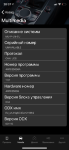

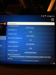

    MU 1329
    ставили на авто с 30.07.2018 "C" и по 08.07.2019 "D"
    Блоки с буквами
    4M1035036C
    4M1035036D
    (или где 036 - 044).
    и все 4M0
    Вот эти блоки если у Вас
    то OBD я так понял их скушает.
    А не может он 4M1035036 (с буквами А и B).
    Другими словами только 2 блока которые ODB не але....
    Эти блоки ставились с 29.05.2017 по 30.07.2018 вот если Ваш авто попадает в этот период то 99% что Ваш блок не разблокирует ODB
    С такими блоками welcome к спецам, для них разницы нет какой у Вас блок.

    Да, не катит. Блок посмотрю потом какой, но по датам как раз попадает моя, май 18. Забил просто.
