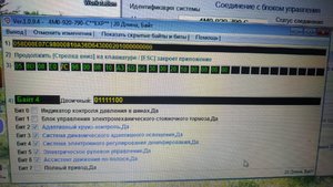

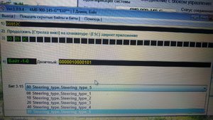

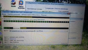

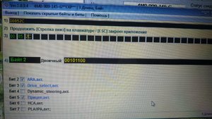

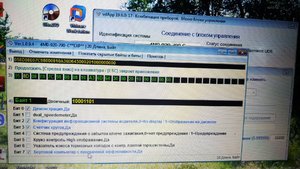

    1. Можно ли запрограммировать заднюю подвеску, чтобы на месте крутились колеса, а не только когда начинаешь ехать? Видел в Vag-com есть в подвеске различные варианты Steering type_1.... см.скрин. Так же есть Dinamyc_steering в блоке упр.задней подвески - у меня галочки нет, - может кто знает, что она даёт?
    2. Ещё подскажите, знающие люди - вот у меня например, полный привод, как и у всех, а галки нет, также есть индикатор давление в шинах, а галки нет. Вот как это понимать, почему-то галочки не стоят.
    3. И прицеп - я так понимаю галочки на прицепе у всех, у кого есть фаркоп?
    4. Если видите, то у меня нет галочки на индикации износа тормозных колодок - тоже очень странно... Не мог же прошлый хозя отключить такую вещь... Или её нет также как и на "полном приводе" почему-то??
