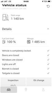

    Захожу в приложение myAudi на телефоне и смотрю. Даже когда зекал не вижу находясь на другом континенте :). Из него же закрываю, или открываю, если что.

    Ауди софтину на серверах перепахивают под продвинутую секретность и продажи опций и всего того, что делали и умельцы в гаражах. Но восстановят работу myAudi и для России. Никуда не денетесь :) :(

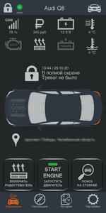

    Autolis
  15. Сирота Казанская
    24 янв 2010
    12.731
    Q7 3.0 TDI
    Пандора красивше...)
