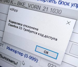

    Доброго времени суток. Прошу помощи с логином для блока климата 08, авто Q7 4L 3.0D CASA. Нужно закодировать климат, ставлю вэбасто.
  13. ioann
    ioann Старожил
    24 ноя 2009
    5.486
    Вроде всегда климат без логина кодировался.

    вот прошу
      294,2 КБ
      73
  15. ioann
    ioann Старожил
    24 ноя 2009
    5.486
    И что, разве подсказок нет для логина?
