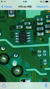

    :shock:в смысле какие чипы их номера? а где вообще эта информация сохранена в проце или в эпром , есть возможность проконсультировать?

    Фото платы давай: проца, еепром. Достаточно думаю проца и рядом еепром и кварца

    я думаю еепромка там должна стоять, данных там дох. Наверное 95-я

    не получается отправить фото , может в личку?

    Давай в личку. И маркировки или фото маркировок

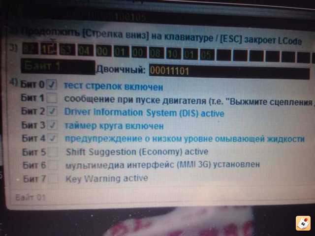

    Подскажите,плиз, где убрать сигнализацию минимального уровня жидкости в бачке омывателя!

    фото у меня в галерее можешь посмотреть? тебе их отправить не смог

    Ты сам на фото посмотри . Ты видишь что написано на проце, кварце и 4-х 8-ми ногих микрухах?)))$)

    Кодирование / адаптация
    Меняется ... Нужно убрать галку
    в кодировке приборки :
    Вот только зачем убирать??? Делать из авто Таз??

    При заправке плохой незамерзайкой срабатывает.

    Фото должно быть вот такого качества

    фотки сжаты,у меня качество отл, а ты значит не видишь, давай может я тебе их номера напишу?

    Что то вижу, что то нет. Давай в личку номера с проца и этих микрух или фото каждой, как я делал. Чтобы четко маркировку

    Спасибо, все понятно! Вот только у меня VAS5054 старый и текстовой информации там нет! Есть кодирование биты в байты, поэтому и спросил! Отключить нужно потому, что приборка новая, а датчика воды у меня нет и не было, вот и пищит! Может по теплу поставлю если там фишка его есть, в чем сильно сомневаюсь(немцы экономные, блин). Смотрел по VIN, ETKA светит, что жгут питания насосов и обогрева форсунок включает в себя разъем датчика уровня воды. Но ETKA новая , а машинка старенькая! Вот пока и решил отключить. Напиши лучше каким прибором-шнурком пользуешься, свой хочу сменить.

    проц NEC D70F3433(A), эпром ATMEL 25640AN, кварц 4.0000:94 возле оптического разъема стоит тоже проц меньшего размера 058104 2440 220H8722 MLGCBP. эпром 259-26E 27P. кварц 16.934:94 или может эпром L5970
