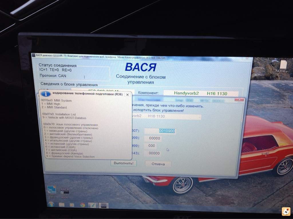

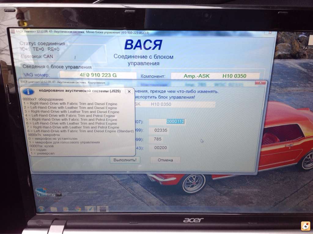

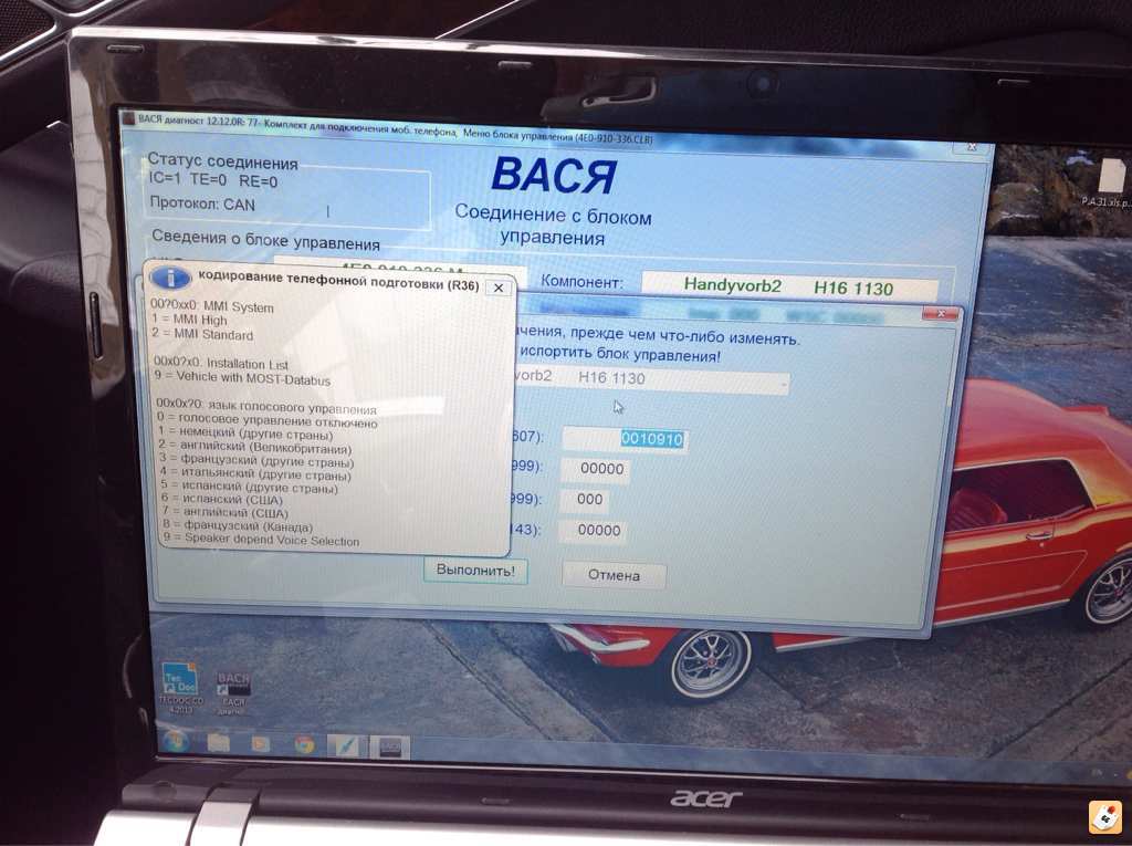

    Форумчане! Нужна ваша помощь! После того как настроил чувствительность микрофона, он вообще перестал работать. Система работает исправно, подключаюсь посредством Bluetooth, соединяется, звоню, я слышу, меня - нет! Как решить проблему? Может кто сталкивался? Очень не хватает этой опции..
    P.S.
    Кстати настроил и 77 группу. Там в кодировке везде нули были. Ошибка всегда выходила при диагностике(кредл установлен а телефона нет). Пытался вернуть нули - не разрешает.

    А как настраивал?
    Какая кодировка в 47 блоке?
    Голосовое управление есть?
    А что такое "77 группа"?

    Это у меня в 47 блоке

    А это собственно 77-й блок. В нем одни нули были, и при диагностике данный блок красным светился мол отсутсвует кодировка..
    Какие будут соображения на сей счет?

    Хоть убей, не могу разглядеть кодировку по фото? Похоже 112. Так?

    Всем спасибо! Проблема решена! В 77-ом блоке кодировку поменял на 0 тоесть без голосового управления[​IMG]

    НО, я тебе хотел предложить в 47 выставить 122, тогда можно в 77 включить голосовое... ,если ты говоришь, что оно типа есть...
