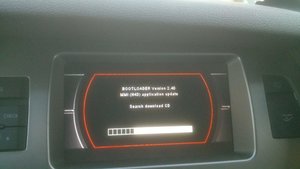

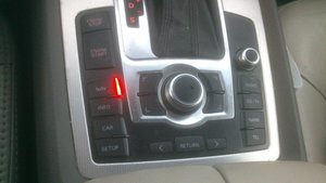

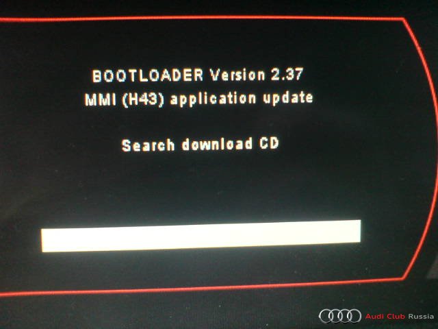

    ну вот,не зря говорят-дурная голова рукам покоя не даёт!-не послушал умных советов..
    в общем при активации индикации АКБ,в инж.меню,поставил галочку где надо(А МОЖ И НЕ ТАМ ГДЕ НАДО!)-ПЕРЕЗАГРУЖАЮ ММИ-и загорается вот такой экран
    потом вот это
    и горит (мигает)постоянно эта кнопка
    ни на какие мои действия не реагирует-перезагружал,скидывал клемму с АКБ-экран вновь горит постоянно,через шнурок пишет нет доступа к мми и ещё не которым Контроллерам..
    машина едет,тока мми не реагирует,и не выключается(даже при постановке на охрану)-боюсь за ночь АКБ посажу..
    ПОМОГИТЕ ЛЮДИ ДОБРЫЕ:confused:-обещаю,не буду больше))):shuffle:

    Нужен диск для обновления какая у тебя стояла прошивка если не знаешь то записывай последний Audi 6030 2 диска
    http://audi-facelift.ru/forum/showthread.php?t=32
    Скачать прошивки с сайта
    http://www.audi-belarus.by/forum/viewtopic.php?p=24467
    Обновление Audi 4220 1 диск
    Обновление Audi 5150 1 диск
    Обновление Audi 5540 1 диск
    Обновление Audi 6030 2 диска

    Какая картинка знакома.... Дергай предохранитель справа торпеды красная колодка номер 6 ММИ экран потухнет.

    У меня надпись такая была, дисками восстановили в сервисе:

    Виртуоз в 1879 посту написал и ссыль дал. Предохранитель дёрнул??? могас монитор???
  16. Sam200720072009
    Sam200720072009 Участник форума
    4 фев 2013
    194
    Q7/BUG 3.0TDI 07г.
    ещё раз -Благодарю-дёрнул-погас)
    диски скачал-записал через неро (успешно)на диски-вставляю в чендж.,ни чё не меняется-сначала читает,потом выплёвывает обратно ,и всё..
    чё делать-то??...то ли лыжи не едут,то ли я ...не догоняю..

    Записывал на DVD диск? Попробуй на CD диск и маленькой скоростью. Смотрю образы по 700+мб

    не,записывал на СД..на обычной скорости,завтра попробую на маленькой.
