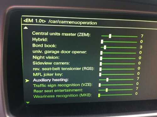

  14. Anta80
    Anta80 Живу я здесь
    2 апр 2013
    1.191
    Q7 4.2 TDI
    #1434 Anta80, 2 июн 2013
    Я в 7-е меню в кондиционер поставил
    «IMG_0243.JPG» на Яндекс.Фотках
    мми 3г+ 12 года
  15. AxelFFF
    AxelFFF Участник форума
    16 май 2013
    149
    Башкортостан респ.
    Q7 4M 3,0 TDI 18г.
    У Вас меню EM1.0t , а у меня EM0.8K
    машина моя выпущена в 18.02.2012 (пробил по VIN)установлено MMI Basic Plus (8DP) и Система Инфотаймент" с 7 дюймовым экраном по центру панели (QW1). 9M5 - Доп.Отопитель Салона тоже есть!
    Это 3G ???
    Интересно, а инженерное меню можно UPDATE сделать?

  17. Anta80
    Anta80 Живу я здесь
    2 апр 2013
    1.191
    Q7 4.2 TDI
    #1437 Anta80, 7 июн 2013
    У меня авто конец 10 года. Спецом ждал чтоб полный рестайл с новой 8 ступкой был.
    Это 3G + (карусель) которые ставят с 12 года. Поставил себе месяц назад http://audi-facelift.ru/forum/showthread.php?t=195
    Про UPDATE инженерного меню не слышал.
