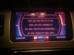

    Нет не могли поменять, не бросаю машину на сервисе никогда!

    Версия у вас самая что ни на есть обычная 5540.
    Может просто неправильно кодирован MMI и адаптации по каналам поправить требуется. Едьте к ОД, пусть переделывают, это их прямая обязанность после перепрошивки сделать кодировки и адаптацию.

    Они не могут это сделать, уже 3 дня там провел. Сегодня заказали новый блок MMI за их счет.
