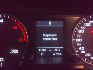

    История такая:
    Audi Q5
    Поменял щиток приборов на цветной. Заехал к дилеру снять SAFE режим.
    По итогам визита у цветного щитка все работает, но горит ошибка о отсутствии несуществующей у меня системы - Suspension: System fault.
    Дилер от этой проблемы открестился, сославшись на то, что щиток мне просто не подходит.
    Я покопался в ETKA и пришел к выводу, что специальных щитков для машин с динамической подвеской не делают. Тоесть все дело в кодировке…
    Может, кто из форумчан подскажет куда лезть и что копать???

    red-subaru, едь к своим ОД, скажи чтобы сделали "сравнение" компонентов в On-Line. Система самостоятельно закодирует нужный компонент, так как он был закодирован на заводе.
  17. red-subaru
    red-subaru Участник форума
    15 сен 2010
    176
    Q7 4M
    Да, Выражаю огромную благодарность и признательность DUK63 за оперативную подсказку!
    Я подцепил VCDS 10.6 ENG и за 5 минут все исправил!
    Была 1 лишняя галочка в 4 байте, на 4 бите (Dynamic Ride Control).
    Попутно включил тест стрелок)
