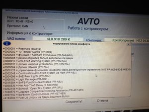

    Кстати,может знает кто за что отвечает кодировка +4096? Какие-то задние огни.:shock:

    Действительно это Америка! Кстати,очень интересный эффект получается: при включении функции и открытии багажника загораются габариты и одновременно поворот и при включении аварийки мигают вместе! А при закрытой крышке и включенной аварийки моргают одновременно поворотники и стоп-сигналы! :eek:Вот такая фишка!
