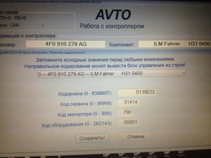

    Поставил "9". Адаптив работает,омыватель нет!!! Предварительно по совету VasilbV закачал незамерзайки Strike -25. :thumbup:

    Блин. Фотку забыл прилепить. Кодировка адаптивный биксенон с DRL без омавателя! Ставим "9".

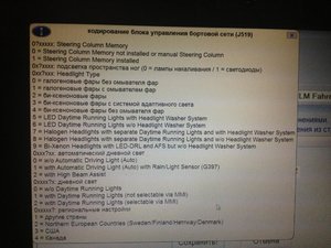

    Небольшое разъяснение.

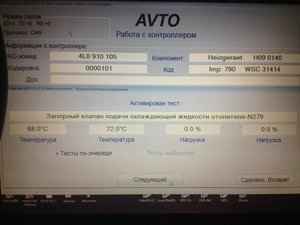

    Вот такая же фигня. При кодировке 0000001 и тесте клапана нет. А при кодировке 0000101 в тесте появился клапан!!! Поставил таймер на 9:30. Жду результатов.
    ПС. Хотя при кодировке 0000001 один раз,с утра пришел,в машине тепло,температура ОЖ 70 градусов!!! Завел,упала на 50. Что бы это значило? Может при 0000001 он стоит в автомате а при 0000101 принудительно по большому? Есть у кого мысли?

    Мини результаты. Таймер Вебасты-30 минут. Температура за бортом +5. После отключения Вебасты при включении зажигания заряд аккумулятора 100%,в салоне тепло (правда и на улице не холодно),температура ОЖ 55 градусов (стрелка явно поднялась). После пуска двигателя стрелка упала,но через 3 минуты поездки вышла на рабочие 90 градусов! Ошибки не смотрел,кабло с собой а вот ноута нет. Пока вот так. Для себя сделал вывод,что 30 минутного таймера зимой будет точно не достаточно. Похолодает,буду тестить на 45 минут. :hi:
