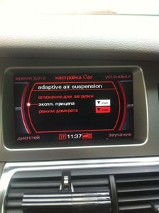

    Добрый вечер всем, может конечно нет в тему но мне почему то кажется что разобраться помогут только тут. Вообщем дело в розетке фаркопа, подключил прицеп огни не горят, взял пробник проверил все контакты питания ни где нет, открыл VAG COM блок фаркопа, блок читается ошибок нет, подскажите пожалуйста чего делать??? p.s. фаркоп оригинальный.
  20. xelax
    xelax Завсегдатай
    17 дек 2009
    775
    A4,A6,Q7
    Re: Кодирование / адаптация
    Фаркоп шел с машиной или до устанавливали?
    Могу предположить, что нужно смотреть кодировку блока.
    Также в ММI есть функция движение с прицепом.
    Не пробывали включать?
    Кнопки на панели CAR и SETUP.
    Если что, то фото с MMI 2G.
