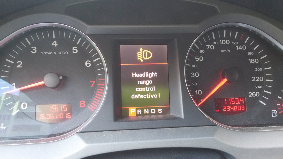

    Ошибка в Васе по 55 блоку такая
    01539 - Фары не отрегулированы
    005 - Не выполнены или некорректны базовые установки / Адаптация - ЧЕК ВКЛ
    Момент неисправности:
    Статус ошибки: 11100101
    Приоритет ошибки: 2
    Частота ошибки: 1
  3. KOKA
    KOKA Старожил
    27 апр 2014
    15.229
    Q5 3,0 TDI 2014
    Х.з.где. У мну было такое. Сам Васей ничего поправить не смог - сбилась калибровка камеры вспомогательных устройств. Визит к, за 4 тык, ОД помог устранить эту беду.
  4. Babay0302
    Babay0302 Новичок
    15 мар 2021
    10
    В общем сделал адаптацию.
    Зажигание включено, фары ВЫключены!!!
    В 55 гр в базовых настройках, в первом канале нажал прочитать, появилась надпись Ждите. Секунд 10 ждал и нажал в этом окне кнопку вкл/выкл/далее. Надпись ждите сменилась надписью Фары откорректированы. Включил ближний свет. Далее во втором канале нажал прочитать и сразу появились надписи ОК. Фары сделали движение вниз/вверх. Зашёл в регистратор событий и ошибки не было.
    Выключил и снова включил зажигание, фары сделали движение.
    Теперь все хорошо.
    Пробуйте таким способом у кого не получается по обычной инструкции.
    Всем удачи на дорогах!
