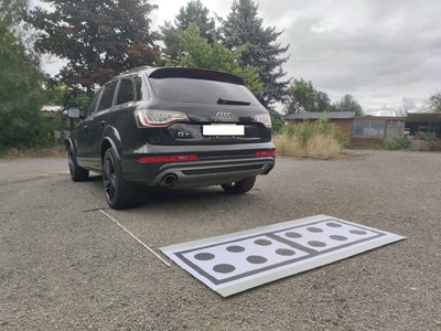

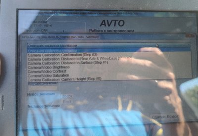

    Парни, всем привет!
    Кому не лень, гляньте пожалуйста настройки калибровки камеры заднего вида от STEP#0 до STEP#3
    Васька выдает мне ошибку, что нужно откалибровать камеру.
    Спасибо заранее
  14. Medwed_Q7
    Medwed_Q7 Новичок
    30 апр 2022
    17
    Германия
    Audi Q7 3.0 TFSI
    Вопрос решился. Была мысля просто забить в калибровке числа от другой машины. Но похоже не так все просто, ошибка всё ещё висела. Пришлось смастерить самому калибровочную матрицу и занести все размеры в систему.
    Ошибка ушла.
