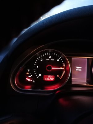

    Добрый вечер ребята. Подскажите пожалуйста Q7 2007 год, тахометр на не заведенной машине показывает 5000 об/мин. Заводишь показывает 5700. Газуешь - стрелка на второй круг идет. Сбился 0 тахометра. Кто нибудь сталкивался с такой проблемой? Если да, то как решали. Проблема появилась после попытки завестись на дохлом акамуляторе, до этого все было ок.

    Афигеть)))
    Может попробовать аккум для начала сбросить?
    Не помню, чтоб где то в каналах приборки стрелка тахометра адаптировалась:shock:

    Она и без акума показывает 5000 об/мин. Ещё может, я не в ту ветку написал, если что сориентируйте.

    Стрелку надо походе подвинуть )

    Как панель приборов снять понятно, как стрелку снять и поставить - есть какие либо нюансы. Кто нибудь делал подобное?

    Тогда только руками со снятием приборки)))

    Как на часах видимо:laugh:
    Снять, дернув на себя, установить обратно в положение "0"

    Ещё тогда вопрос, из области теории - а если ее просто на выключенной приборке перекрутить на 0 (т.е. вместе со штоком). Никто не баловался с приборкой?
