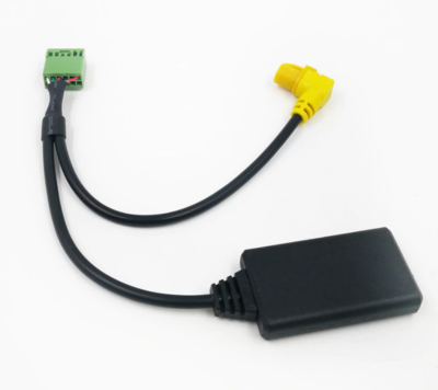

    Вот такую приблуду с али нужно установить и активировать в инженерном (зеленом) меню AUX, тогда будет играть с телефона

    Я просто обыскался выхода AUx в машине , нет нигде
    странно конечно но только диск и две SD в торпеде, это минус (

    А НАЗВАНИЕ КОРОБЧКИ ЭТОЙ ЕСТЬ?

    AUX находится с обратной стороны Mmi в составе разъема квадлок, только он по умолчанию деактивирован на машинах у которых нет с завода Ami интерфейса

    Наберите в поиске на али Audi Q7 bluetooth

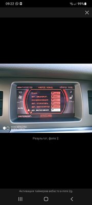

    В качестве бреда: можт попробывать синхронизацию включить на ММИ в меню ,где догреватель и автономка?

    Нет у меня таких настроек в ММИ. Там уж точно всё исковырял, хотя особо и ковыряться не в чем))

    Ну вот здесь СИНХРОНИЗАЦИЯ ВКЛ стоит? Screenshot_20221111-092246_Browser.jpg

    Ну или в подобном меню у тебя!
    Мми2г,3г разные фоты будут

    Данная кнопка синхронизации включает синхронное изменение параметров всех четырех зон при кручении водителького климата.
    Короче, всё, что накрутишь в водительском климате, то же накрутится и в остальных зонах.
    У меня этот параметр в основном включен, когда один в машине. И он, к сожалению, не запускает все 4 зоны во время работы автономки((
