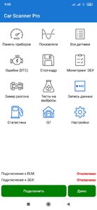

    У меня тоже такой, на двух чипах. Работает с программой car scanner pro. Ошибки показывает по всем блокам. Работаю в трейд-ине, испытал уже не на одной машине. Кодировать не пробовал, а прочитать ошибки и если нужно стереть, без проблем.

    Car scaner, правда не Про, у меня только блок двигателя видит. И может удалить ошибку.
    Всё остальное не видит, хотя в перечне есть блоки, в которых знаю, что есть ошибка, он по ним проходит, но ошибок не видит

    Пришел сканер от Carista, теперь все блоки видит, проверил))
    Теперь не надо в каждую дальнюю поездку брать ноут))

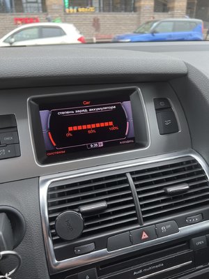

    Включение индикации заряда аккумулятора через секретное меню
    1. заходим в секретное меню, удерживая кнопки CAR и SETAP
    2. находим строку car в секретном меню и заходим туда
    3. находим строку carextdevicelist и заходим туда
    4. в строке battery ставим галочку и сохряняем изменения ОК.
    5. возвращаемся на прежнюю страницу...находим позицию carmenuoperation и заходим туда
    6. в строке battery ставим значение 5
    7. сохраняем все изменения и выходим из меню
    поле чего в меню CAR появиться позиция "степень заряда аккумулятора"
    при нажатии на неё выводится сам заряд батарейки
    Добрый день!
    Попытался так сделать
    Машина Q7 4L 2012 год, во все меню попал, но заряд так и не показывает
    Может что-то не то ? либо, надо более глубоко все прописать?
    Подскажите пожалуйста?

  14. Svedomskiy
    Svedomskiy Новичок
    17 авг 2022
    11
    Не знаю как это работает, но у меня по итогу стало показывать заряд.
    Значит на рестайлинге работает

    Пешком
    Можно скрины?

  17. KOKA
    KOKA Старожил
    27 апр 2014
    15.409
    Q5 3,0 TDI 2014
    Правильнее сказать, что это не степень заряда АКБ, а как уже выше писали, - вероятность возможности запуска двигателя в настоящий момент времени (в процентном отношении).

  19. ioann
    ioann Старожил
    24 ноя 2009
    5.486
    Какой это "рестайлинг"? Это старинная mmi 3G High. На нем эти проценты всегда отображались.
