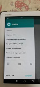

  8. aleks-sto
    aleks-sto Новичок
    12 мар 2021
    22
    Украина
    Кариста...

  11. aleks-sto
    aleks-sto Новичок
    12 мар 2021
    22
    Украина
    Кариста даже кодировки делает...

  14. aleks-sto
    aleks-sto Новичок
    12 мар 2021
    22
    Украина
    Если ЕЛМ 1.5, то все прекрасно работает...

  16. aleks-sto
    aleks-sto Новичок
    12 мар 2021
    22
    Украина
    Не знаю как так..., у меня работает...я им ещё кодировки какие-то делал типа сигнал при постановке на охрану и ещё что-то... у меня кариста 3.8.4...
