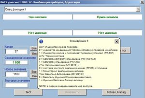

    Входишь в "Приборку 17",там "Закрытая область 16",вводишь логин(должна высветиться подсказка какой),потом в "Адаптация 10",там(картинка) ищешь что то подобное.

    Когда то давно у меня стояли "заглушки" на фишках датчиков износа на каждом колесе. Потом загорелась лампочка. То есть: где-то, видимо, проводок прохудился. Где и на каком из 4-х колес - я искать не стал. Я на левом переднем колесе замкнул фишку на "массу". И долгое время я забыл про эту индикацию.
    А сегодня она опять высветилась. Я и так, и сяк. И искал под передним левым колесом следы нарушения провода. Нигде не нашёл.
    Короче, ну его в п...ду. Отключить программно раз и навсегда и дело с концом.

    Всё сделал как ты сказал. Все 255 каналов перерыл - ни в одном нет ничего подобного.
    Походу придется искать где разрыв.

    В дорестовой приборке не отключается индикация программно.
    В рестовой отключается, убрав галочку в одной из вкладок в длинном кодировании (сейчас не вспомню где именно, к сожалению)
    Но!:ded: отключается только красная иконка, желтая всё равно остается, проверено!
    Здесь только обманки помогут
