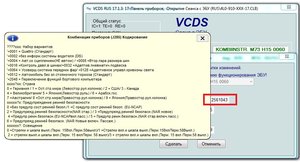

    Добрый вечер всем.
    Помогите пожалуйста решить проблемку. Хочу отключить на БК индикацию по требованию поменять тормозные колодки.
    Погуглил, посмотрел пару видосов. В том числе:
    У меня прибор VCDS. При входе в 17 блок кнопка "Кодирование II" отключена. А нажимая "Кодирование-7" - выводится следующее:
    Я примерно понимаю что нужно делать. Но ... в списке изменяемых функций (см. рисунок) я не увидел опцию отключения индикации замены тормозных колодок.
    Также я через "Ведомые функции" в программе VAS-PC2 (забыл сфоткать) тоже нашел подобную табличку. И там тоже не нашел про отключение данной опции.
    Помогите разобраться пожалуйста.

    Если мне память не изменяет,это должно быть в "Адаптация"
