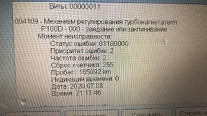

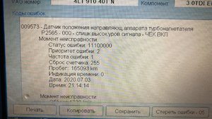

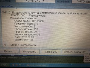

    ELM327 это игрушка,забудь о нём,в Q7 он читает только ДВС и АКПП ошибки+можно чек скинуть,а VCDS(Вася) кроме перешивать блоки,делает всё,начиная кодировок,заканчивая адаптации+ошибки по всем блокам,а блоков в Q7 зависимо от комплектации очень много,шнурок окупается очень быстро,поверь мне,раскажу один из примеров: сажусь в машину,завожу,начинаю трогатся,машина затарахтело хуже трактора,сзади дым черный как в качигарке и заглохла,завожу опять,нажимаю на газ,еще хуже звук,как будто движку капец,развалился...Проверяю шнурком,а там дросельная заслонка,разбираю за 5 минут,смотрю зараза заклинила почти в закрытом положении,зубчики заклинило от того что кусок зубчика отвалился,ну и делов еще на 10 минут,почистил или можно было открыть заслонку и вообще отключить и поехать двльше...Без шнурка,может ребята в клубе конечно подсказали бы куда копать,но такой звук движка был,трактор близко не стоит,я думал кирдык двс,но всё же допустим не подсказали бы—это эвакуатор+диагностика в сервисе,вот тебе шнурок и окупился,это если в городе у себя,где эвакуатор не дорого стоит,а так может и два шнурка...А так потом заказал железные зубчики за 2,5 рубля и сам сделал,еще экономия около 7₽... Так же про впускные коллектора,загорелся чек и фиг знает,ехать или нет,проверяю шнурком и тяга отвалилась,поставил на место и дальше поехал,так же про актуатор турбины,чек-спираль и машина в аварийку,проверяю,дергаю геометрию,как потом оказалось,зубчики целые,но люфт большой,расшатал и всё норм,поехал дальше,ездил неделю всё норм,не удержался,снял—поставил отремотированный,вот тебе еще экономия 15₽... Так что если ты собираешься долго ездить на Q7,то даже не думай,покупай шнурок,а лучше иметь в машине старый нетбук дешманский,на авито их было навалом,сейчас не знаю,наверное кузибенщики расхватали... :laugh:Или же старый планшет на Windows,их вообще навалом,тебе там параметры типа оперативка 8,память 128, так же ядер 8 НЕ НУЖНО,самый простой дешманский....

    Согласень,спиралька вещь тонкая,там и с топливом может связано,низкое или высокое давление,так же воздух если пропускает в трубках,турбина и т.п,по актуатору покажу какие ошибки... Ниже фотки скину,а так актуатор имеет зубья,пласмасовые,когда геометрии тяжело,она начинает затиратся и бывает клинит,стружка от пласмаски и т.п,или как у меня геометрия норм,но люфт большой,ну и нечего не вечно,даже если геометрия норм,то на 400-500 тысяч км она просто от старости трётся,там смазки нет от слова вообще,но если ему турбину меняли,может как раз и геометрия там проблемная была,ну и актуатор тоже мог натереться... А какой у него пробег?! На дизелях 3.0 турбина в худшем случай 300 тысяч проезжает без проблем,ошибку скинь сюда на общий,ребята подскажут,просто если он менял турбину,скорее не новую и ремонтировал,калибровку тоже на актуатор нужно по закону,я когда снимал,метки ставил маркером и мне просто повезло,а так есть приборка для калибровки актуатора,не во-всех сервисах он есть,но найти в инете легко,там этот актуатор же от педаль газа работает,может под конец и клинет,делал он калибровку или нет,тут гадать можно долго,для этого нужен шнурок чтоб хотя бы ошибки прочитать,..... А нет-бук+Vcds уже продают в готовом виде,можно конечно найти по-дешевле.... Я нет-бук за 3₽ покуал.... https://www.avito.ru/moskva/zapchas...m_medium=item_page_ios&utm_source=soc_sharing
