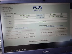

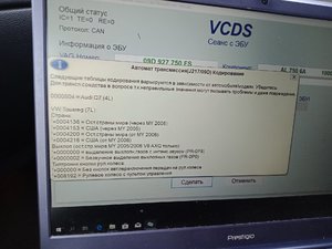

    Господа, подскажите, не могу Васей внести другую кодировку в АКПП, Сейчас стоит 0000504, и программа не предлагает других вариантов, в подсказках, для audi q7 только 0000504.

    А зачем вность туда другую кодировку? Высчитаете, что на заводе ошиблись?

    Ауди Q7 3.0 TDI (239л/с) CASA 2009г дорест
    Да,всё правильно...

    Просто мне не подходит такая настройка, ездил на ней на юга - на трассе жесть, выходишь на обгон, нажимаешь, а она думает.

    Чип решает этот вопрос или же партнёры клуба перешивают АКПП,есть еще адаптация педали газа,но она работает 1-2 часа,потом всё как обычно...

    Т.е через Васю я этого сделать не смогу?

    А6:2,8;1,8Т;3,0тди, 2Q7 3,0TDI BUG, VW POLO 1,4DSG
    Нет!

    Нет,не сможешь,слово нажимаю и ”думает” которую ты использовал,мы еще называем турбоямой,эта болезнь у всех дизелей старого поколения,решается чипом,но сейчас ребята научились перешивать АКПП,попробуй адаптацию кикдауна,может понравится,только она не на долго,короче включаешь зажигание,нажиаешь педаль газа(я нажимал не до конца,до кнопки),считаешь до 11-12 секунд,выключаешь зажигание и только потом отпускаешь педаль газа,будет в течении часа более отзывчивее всё работать,а именно АКПП....Получится между режимом S и D..... А вообще по трассе я включаю режим S и вообще нет проблем,жрёт вроде так же,ну может на 1л больше.....
