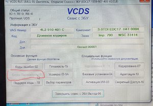

    Ребят, подскажите почему в vagcom не доступно это меню - блоки параметров 8? Хочу посмотреть в 104 группе загрязненность сажевого фильтра.
  8. ioann
    ioann Старожил
    24 ноя 2009
    5.486
    Что вам мешает выбрать этот параметр и посмотреть его?
  9. quattrosens
    quattrosens Старожил
    21 сен 2010
    17.156
    Франция
    на EDC17 нет функции меню - "блоки параметров 8", нет и номеров блоков, всё выбирается вручную
  10. Андрей Антонов
    27 июн 2020
    2
    Мурманская обл.
  11. quattrosens
    21 сен 2010
    17.156
    Франция
    нажимается кнопочка "выбор параметров" и из списка выбирается нужный
