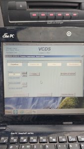

    Парни,не могу активировать секретное меню mmi.В группе 8 значений нет (((
    Ауди q7 mmi 2 plus с навигацией,вроде так.

    Есть и 6 и 7.Но в 6м канале у меня 4 стоит(не 0 или 1)менял на один,но не чего не заметил)

    Активация скрытого меню для MMI 3G и 3G Plus:
    1. Выбрать диагностический адрес 5F
    2. Выбрать адаптацию (10)
    3. Зайти в канал №6
    4. изменить значение 0 на 1
    5. Включение инженерного меню происходит путем нажатия комбинации кнопок - "Menu" и "Car"
  9. Nikosan
    Nikosan Живу я здесь
    11 дек 2014
    2.263
    Q7 3.6 FSI 2006г.
    Скрытое (инженерное) меню.
    1. Подключаемся к блоку 07 (Для MMI 3G — блок 5F)
    2. Входим в Адаптацию — 10
    3. Канал 08 (Для MMI 3G канал — 06)
    4. Поменять значение с 0 на 1.
    5. Сохранить
    6. Перезагрузить MMI (нажать одновременно SETUP + шайбу + правую верхнюю кнопку и отпустить когда экран погаснет).
    Скрытое меню появится если нажать одновременно SETUP + CAR.

    В 6м у меня 4 стоит,ставил 1,не помогло.
    Остальное проделывал,но результата нет(

    Машина в профиле 2007 года, инструкция для 3g наверное не подходит.

    У меня мми 2g

    Блок 7 канал8,там нет окон для ввода 0 или1
