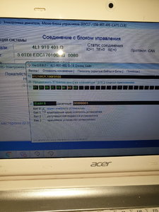

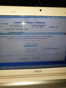

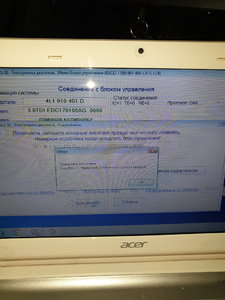

    Доброго времени суток!
    Поставил круиз контроль но кодировку не принимает, пишет что " Кодировка откланена . Ошибка 22: Неверные условия или ошибка запроса " И также пишет с кодировкай вэбасто хотя она стоит с завода .Что и как сделать не могу понять а скоро в Москву ехать хотелось бы с круизом. Не равнодушные люди напишите как быть . За ранние благодарю)
