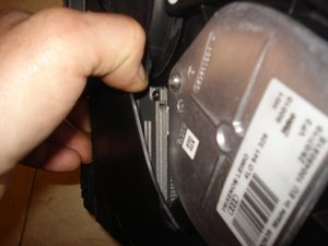

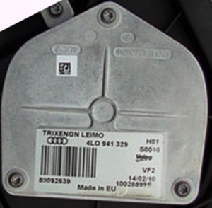

    Это блок розжига ксенона, я говорил про блок который в салоне под торпедой, а на фаре еще вот этот, ну и сама фара должна быть с начинкой для этого и с штекерами естественно.

    Фары вроде такие:

    Да, такие. Все в них есть :)

    Ну так а "мифический" блок- нужен?

    Блок не мифический :smile8: , а установленный под торпедой снизу слева сбоку, Блок управления бортовой сети, номер 4F0 910 279 но с какой-то буквой (их много разных букв, по цене разницы нет). Надо посмотреть какой сейчас стоит, а то может и не нужен другой.
