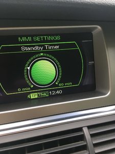

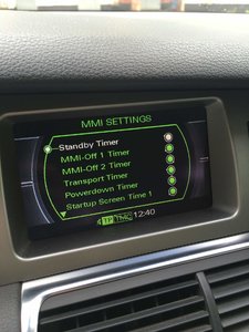

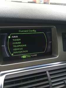

    Проверил. Не стал делать лишнюю работу и измерять при таймере 1 минута. Я сразу воткнул 30 минут и замерил.
    Кстати, ты спрашивал где. Вот тут.

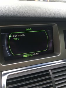

    1. Вызываешь инженерку. CAR+SETUP вместе 5 секунд.
    2. Появляется вот такая картинка.
    3. Жмешь MMI. Далее:
    4. Далее:
    5. Верхний таймер:
    Вернул на 30 минут. И измерил ток.

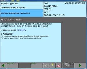

    Измерял не в ОДИС, а через VAS-PC. Ведомые функции 61 блока.

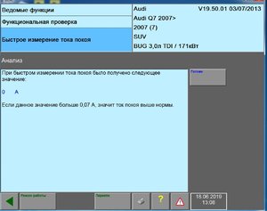

    После 15 минут результат:
    0 Ампер. Всё хорошо значит.
    Значит не влияет таймер StandBy на время засыпания.
    P.S. Так я и не понял: что за таймер PowerDown и на что влияет ...

    А сколько там секунд или минут стоит,может это и есть таймер отключения?

    Так вот хрен его знает. :) Сам хочу узнать что сие .

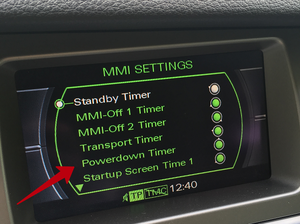

    Дмитрий, может быть ты в курсе: какой функционал несет в себе таймер PowerDown ? :)
  9. Demon1175
    Demon1175 Живу я здесь
    24 дек 2014
    1.810
    Владимирская обл.
    Q7 4,2 tdi BTR 2008г.
    Выключение питания и...?

    А чем принципиально отличается от верхнего таймера (StandBy) ?
  11. Demon1175
    24 дек 2014
    1.810
    Владимирская обл.
    Не знаю, но отключает по моей практике только верхний.
