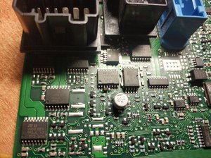

    Подскажите логин в закрытую область для 46-го рестайл блока
    Подсказали на Драйве такую инструкцию для отключения проверки лампочек подсветки номера, диодных.
    Но логин в инструкции не проходит.
    [46 — Блок комфорта]
    [Логин II — 16] Код 16017
    [Адаптация — 10] -> 192 канал — от значения отнимаем "1", тест -> сохранить.
    По идее получим значение "2" вместо "3"

    пробовал , код 31347
    не принимает
    в итоге перепаял
    Это быстрее и проще. потратил 15 минут

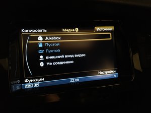

    Господа, умучался уже, не могу включить видео вход в голове mmi3г+
    в зеленом меню, в разделе diagnose/settings/ami включил все 3 пункта
    не появляется
    если выключить
    AMI BT
    то в источниках раздделе MEDIA появляется
    "AMI не подключено"
    пробывал вешать резистор на пины 4 - 6 на 11kOm
    тогда в источниках отображается
    AMI не поддерживается, подключено устройство которое не поддерживается системой
    Как заставить MMI3g+ включить видео вход
  12. ioann
    ioann Старожил
    24 ноя 2009
    5.486
    Для начала AUX отключите. Не может быть одновременно AMI и AUX. Активируйте только AMI. Сопротивление 10 кОм между 6 ногой и массой. И в источниках MEDIA появится "видеовход".
    А у вас? кстати, точно 3G+? Не 3GHigh?
    going нравится это.

  14. ioann
    ioann Старожил
    24 ноя 2009
    5.486
    Только не 11 кОм, а 10. Там принципиальные значения отличающиеся на порядок. 10 кОм голова распознает как видеовход, 1 кОм - как аудиовход, 100 Ом как ещё что-то. В точности уже не помню, но принцип таков.
    going нравится это.
  15. going
    going Живу я здесь
    28 авг 2014
    2.436
    Q7 3.0 TDI 15
    Спасибо , все заработало :)
    Почему я 11 кОм думал, где то в сообщении увидал, чел промерял сопротивление у штатного шнурка, наверное у него руки кривые были :)
    на 10кОм взлетело сразу :)

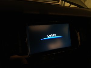

  17. ioann
    ioann Старожил
    24 ноя 2009
    5.486
    Вроде бы уходит напруга когда ставишь на охрану. Поэтому под АСС можно использовать. Кстати стоит проверить питание бардачка. Тот же принцип.
  18. going
    going Живу я здесь
    28 авг 2014
    2.436
    Q7 3.0 TDI 15
    про бардачек знаю, можно еще с подсветки кнопки аварийки взять, она гаснет когда машина засыпает, только надо будет на транзисторах ключ сделать.
    Надо сначала проверить эти два провода с мми
