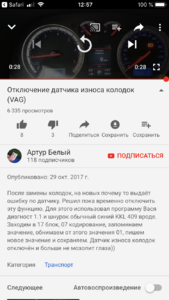

    Если получится, отпишись. А то датчик срабатывает, а на колодках еще процентов 20 есть. Пока готовишься к замене колодок, хорошо было бы отключать на время эту желтую лампу, напрягает
