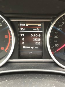

    Всем привет , не могу разобраться как удалить таймер кругов или хотя бы обнулить. Спасибо.

    кнопка снизу,жмешь и держишь...

    Нажмите и держите кнопку "В" примерно 2 сек для обнуления таймера.

    Запустил случайно круги , а удалить не получалось, толку нет .
