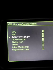

    Включение индикации заряда аккумулятора через секретное меню

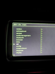

    1. заходим в секретное меню, удерживая кнопки CAR и SETAP

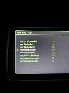

    2. находим строку car в секретном меню и заходим туда
    3. находим строку carextdevicelist и заходим туда
    4. в строке battery ставим галочку и сохряняем изменения ОК.

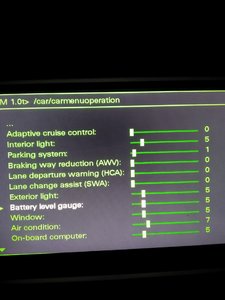

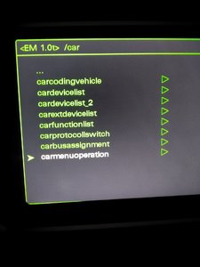

    5. возвращаемся на прежнюю страницу...находим позицию carmenuoperation и заходим туда
    6. в строке battery ставим значение 5
    7. сохраняем все изменения и выходим из меню
    поле чего в меню CAR появиться позиция "степень заряда аккумулятора"
    при нажатии на неё выводится сам заряд батарейки.

    Все сделал по порядку. После перезагрузки заряда нет в меню кар.
    Как сохранить изменения? Просто выйти обратно, после того, как установил галочки и значение "5"?
    У меня кнопки ок нет в Инженерном меню

    На 3G+ нет индикации заряда АКБ
    Он был только на 3Ghi и 3Glow (про 2G не помню уж больно старая тема)
    Что бы сохранить настройки нужно перезагрузить MMI тремя кнопками
    Так, что " [​IMG]Валера убирай галки ,)
