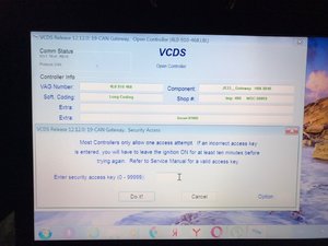

    Всем привет , помогите разобраться , поменя примерку на Ауди а6 с5 , нашёл от неё логин , пытался привязать ключи через 21 блок не прописываются что делать , помогите !!

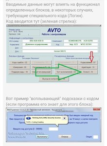

    Войди, введи пароль, получишь вход в адаптации.:)

    Логин приборки я вводил ,при открытие 21 канала выдаёт значение 0 я вписываю значение 2 так как у меня 2 ключа сохраняю , выхожу , жду пока погаснет имобилайзер а он не гаснет , выдаёт ошибку о слаба сигнале ключа и о неправильной его настройки

    В подсказке.
    Вот для примера:

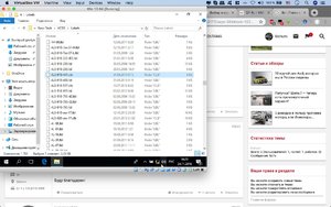

    Ребят никто не поделится лейблами (в формате clb) для блоков?
    Двигатель - 4L0 910 409
    Сиденье пассажира - 4F0 910 760
    Климат - 4F0 910 760
    Вебаста - 4L0 910 105
    Климат (сзади) - 4L0 910 158
    Сиденье водителя - 4F0 910 760
    Буду благодарен!

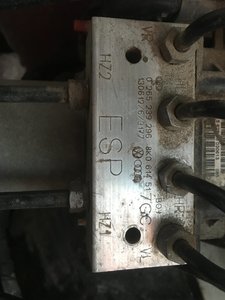

    всем привет,подскажите?ауди а4 б8 2014 год поменял блок абс на эдентичный по номеру,но просит адаптацию и ввести кодировку старого блока(старого блока нет)как узнать кодировку?вин код прилагаю и фото нового блока с номерами IMG_1415.JPG IMG_1414.JPG IMG_1415.JPG IMG_1413.JPG

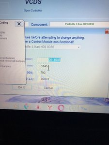

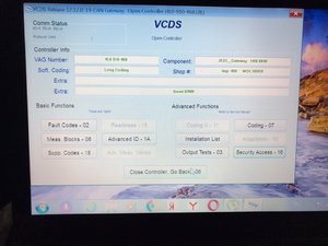

    так и не могу я адаптировать аккумулятор
      142,7 КБ
      52
      129 КБ
      49
      127,9 КБ
      50

    По делу есть информация где взять?

    Так задай правильный вопрос,мы тут не в думе работаем,у нас на Q7 есть все инфа,в многих сервисах нет такой инфы что есть на АК... Но я лично вопрос не понял....

    могу лишь предположить что дело в кабеле.

    скачай VCDS последний, установи себе и ищи(путь на скрине выше)

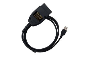

    Кабель вот такой

    по твоему скрину и так понятно что такой, некоторые китайские комплекты(кабель+программа) могут не все. Если к кабелю шла еще одна программа попробуй установить ее, другие не пробуй, могут убить кабель.
