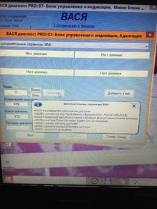

    Здравствуйте. Может кто знает как вернуть климат на MMI. После прошивки пропал. В инженерном галка стоит напротив климата, в адаптации время отображения на экран тоже задано. А климат не дублируется. И ещё может кто подскажет какая должна быть кодировка блока климата Q7 4.2 tdi 2007 год. Может там вместо KOMFORT закодирован BASIS, который в принципе не отображается. В Васе диагносте при входе в кадировку 08 блока, подсказок нет почему то.

    Точно не подскажу, но может здесь есть ответ http://www.audi-portal.com/ru/diagnostic/ecu_12316.html#1 канал адаптации 11
    Там и блок климата потом выбери и глянь клодировки

    Спасибо. Правда там не совсем понятно.В канале адаптации стоит число, а там набор каких то кодов.

    у тебя в канале адаптации стоит 9 ти значное число из 0 и 1 , так вот если 4 цифа в коде стоит 1 то для ММИ Кондиционер системы Komfort наличествует, ЕСЛИ 4 ЦИФРА 0 то Кондиционер системы Komfort отсутствует, соответственно, надо 0 поменять на 1 и ММИ будет выдавать климат, (я так думаю)

    Вот это у меня в адаптации 7 блока.

    По остальным каналам подсказок нет. В некоторых ноль в некоторых единица или какое либо число. Возможно в каком то из каналов нужно поменять ноль на единицу?

    токого не может быть,либо 0 либо 1 то-есть да или нет.

    Единственная надежда на то, что в адаптации стоит не KOMFORT а
    Basis. Вот только подсказал бы кто, в как канале адаптации.На форумах,не нашел информации....
