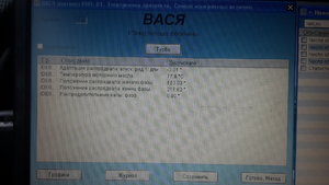

    Ребята подскажите кто знает какое состояние моих цепей? При запуске что то трещит (в районе передней крышки где приводной ремень), не могу найти причину.

    Цепи сзадней стороны двигателя.

    Нормальное, да и это скорее всего не сами цепи а натяжитель. У меня тоже при утреннем заводе около секунды почти всегда треск. После 12-го вроде натяжитель нормальный поставили.
    https://www.drive2.ru/b/470585205325824667/

    Смотрю ты в той теме отметился.
    вот еще что, в той теме последний скрин с машины 2014 года(CRCA)(якобы мертвые цепи) пробегом около 50-70т.км и проблем у человека нет.
    Третий снизу скрин походу мой;), у меня только с утра треск.
    В общем, довольно косвенны эти цифры.

    Спецы уже сказали что цифры эти вообще ни о чем
    Там разброс (погрешность) +-3 градуса

    Вроде спецы и начали расшифровку цифр(
    На 2.8 бензе при 6 градусах ошибка вываливалась даже и там можно было по ним судить, не о цепи но с тем же смыслом. Почему здесь они пальцем в небо не понятно.

    Спецы начали, они же и закончили)
